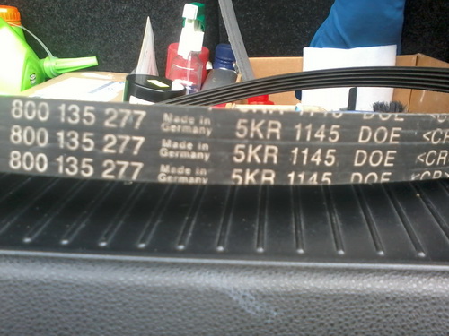

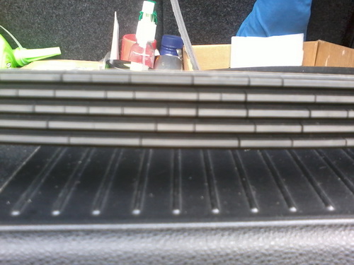

Обнаружил недавно,сразу сдернул кожух ремня ГРМ,он в порядке.Трещины пошли по всему ремню.В заначке лежал родной ремень в хорошем состоянии,прошедший 45 тыщ и т.к. замена всего ролико-ременного хозяйства не за горами,принял решение поставить родной. В сервисе замена стоит от 600 до 1200 руб и это за 1 болтик и чоткое движения по одеванию ремня.
