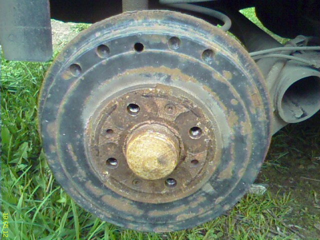

44. писал(а):
44. писал(а):Купил Хамерайт... Покрыл двумя толстыми слоями.... в ущерб красоте :gamer:
Закатал в июле 2009 года,прошло почти два года и уже две зимы,пробежал хамерайт в районе 28 тыщ,местами точечно начались отслаивания.Считаю результат хорошим. Краски еще много.
Вот что осталось от двух слоев глазури к третьему году эксплуатации(это правый,левый чуть лучше):
Покраска тормозных барабанов
Сообщение psygnosis 10 май 2012, 11:13
А я просто преобразователем ржавчины поливаю при переобувке. Дешево, сердито и визуально удовлетворительно: из рыжей ржавчины Fe2O3 выходит приятный глазу серенький стабильный Fe3O4. Никакой подготовки, краски-сушки, быстро и без хлопот :)
