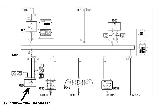

Всем привет.
Появилась идея сделать секретку на разрыв сигнала от педали тормоза к РКПП, ведь пока не нажмешь педаль, машина не заведется (если оставить на скорости), или не переключит передачу (если оставил на нейтрали). Полез к разъему педали, по очереди отключал провода (4 провода в разъеме), при отключении любого провода, включаю зажигание, стоп сигналы горят всегда (без нажатия педали) и передачи переключаются, получается что типа педаль всегда нажата. Схемы куда и откуда подается сигнал не нашел.
Кто-нибудь может уже реализовал такую СЕКРЕТКУ? Или есть схема?
Буду рад помощи :)

это лишнее ... вопервых на ГП на столько параноидальная противоугонка ... что сдвинуть машину можно только с дублекатом чипа вашего ключа )
во вторых провода с педали идут к мозгам и обрыв любого переводит машину в аварийный режим ... поэтому и горят стопаки...
вы хотели схему она есть у меня...
Выключатель I30 получает электропитание "при повернутом ключе" от провода контакта 8 разъема E центрального компьютера M1 по проводу с предохранителем F22 центрального компьютера M1: если нажата педаль тормоза, замыкающий контакт замыкается и передает сигнал "NA" центральному компьютеру M1 (контакт 28 разъема A в M1).
Центральный компьютер M1, в свою очередь, подает питание на стоп-сигналы в задних фонарях F30 (левый) и F31 (правый) через контакты 16 и 15 разъема C.
Через контакт 18 разъема C в M1 таким же образом управляется средний стоп-сигнал F40.
На центральный компьютер M1 - штекерный разъем G - подается напряжение питания непосредственно от АКБ через кабель с сильноточным предохранителем F2 коммутационного блока в моторном отсеке B1; он получает питание при повернутом ключе (INT) на контакт 32 разъема D; контакт 10 разъема H в M1 подает на центральный компьютер относительную массу.
Центральный компьютер M1, в свою очередь, при неисправности электроцепи или предохранителя включает по проводу CAN контрольную лампу на комбинации приборов E50 "Неисправность освещения" и выдает сообщение "Проверить стоп-сигналы".

Получается если разомкнуть 28 контакт разъема А включиться аварийный режим.
Так какой же провод размыкать надо, чтоб комп не включал аварийный режим?
Картинка схемы маленькая по размеру не понятны мелкие буквы.

ну судя по схеме пара котактов нормально замкнута а пара нормально разомкнута ..... а при нажатии происходит обратное

Попробовал разные провода снимать,всегда переходит в аварийный режим, никак не найду нужный проводок. :?:
