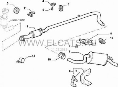

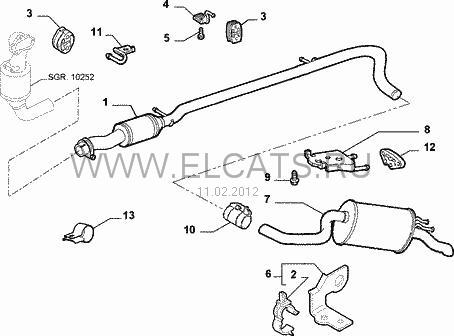

sahakursk писал(а):Если с Multijet удалить окислительный нейтрализатор(надеюсь, что это не сажевый фильтр), какие + и - ????????? Мне енто евро4 пофиг. Хотелось бы турбояму поменее и расход дт. по моему компу великоват(пока проверяю, 60 литров спалю, буду точто знать.)
из + турбина будет дышать легче и нечему будет забиваться , не потянет за собой турбину
из - будет писать ошибку скорее всего и непонятно в каком режиме будет управляться двигатель ...
Re: Просто Multijet.
Сообщение sahakursk 10 фев 2012, 20:07
Каким образом камп узнает об отсутствии катализатора???? Ни на нём, ни после нет ни одного датчика. :?

sahakursk писал(а):Каким образом камп узнает об отсутствии катализатора???? Ни на нём, ни после нет ни одного датчика. :?
на добло сарго перед сажевым фильтром стоит и датчик и трубочка которая меряет давление ... возможно на пунто подругому
Просто Multijet.
Сообщение sahakursk 11 фев 2012, 14:05
На моём мультике нет сажевого фильтра, а соответственно и трубочек и датчиков.
