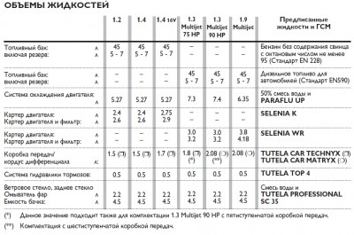

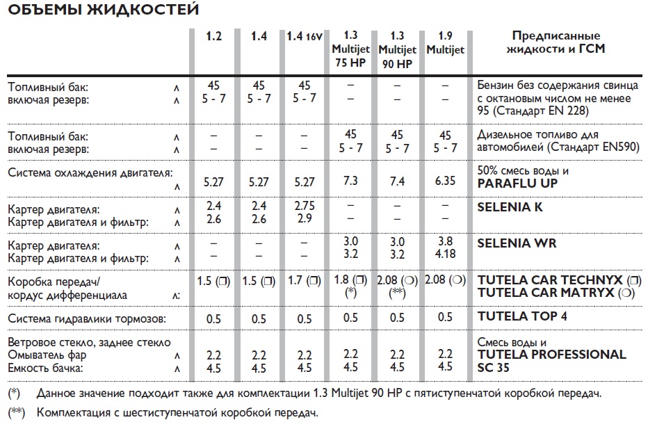

Какое масло посоветуете для коробки передач, механика?
Motrya
Сообщения: 23
Зарегистрирован: 08 сен 2013, 07:20
Откуда: Московская обл.
Авто: Grande Punto, 1,4 8V 5d, MT, 2008
Я и синий пунт
Сообщение 44. 10 окт 2013, 17:45
Motrya
Скачайте букварь,дабы не задавать таких вопросов http://www.fiat.ru/facilities/instructions/
Я и синий пунт
Сообщение Motrya 10 окт 2013, 21:42
И что без вариантов? Поищу по магазинам, если найду, то его и возьму.
