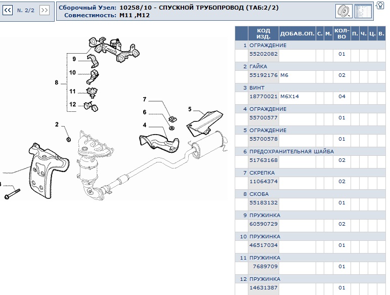

не могу найти каталожный номер тепловой защиты глушителя. (сгнила напрочь! ошметки висят.рукой куски отрываю) сначала была мысль тупо болгаркой все это висячее бееееее отрезать чтобы не торчало ,но теперь вот думаю что лучше за машинкой следить и стараться сохранять все в первозданном виде. я даже заглушку буксировочного крюка в бампер передний заказал.
