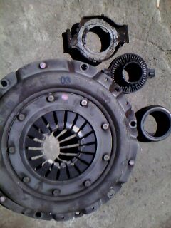

Кстати. На днях поменял сцепление. Диск на половину стёрт, а корзине пипец. Выжимной развалился и догрызал лепестки. Гемор оказался порядочный, пришлось балку откручивать. Зато мягче раза в 3 стало.

Готов 7 руб. на комплект и минимум 5 на замену и не затягивай, станешь посреди дороги. Выжимной выгрыз лепестки так, что через месяц провалился бы. Хотя подшипник не гудел. Зара фотку корзины скину. Нашел ориентир цен по мультику на сайте добловодов http://www.doblo.net.ua/catalog/motor13/
