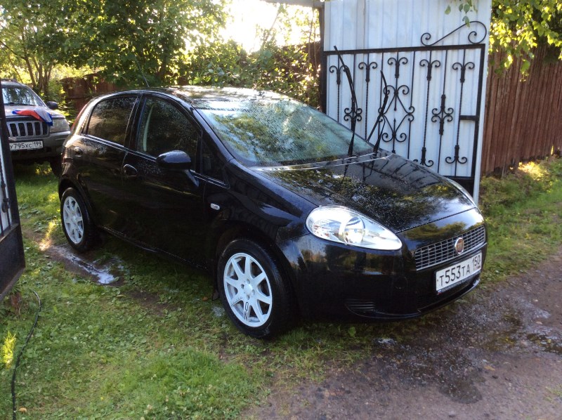

Добрый всем день!
Официально вступаю в ряды Пунтоводов. В субботу занедорого был куплен Пунто 2007 года, 1.4 77 сил, механика, пробег 104 тысячи (не скручен). Комплектация Актив, с кондиционером и подогревом сидений.
Из косяков: перекрашен капот, чуть замята правая передняя дверь, заколхожена проводка на магнитолу и не горит лампочка в багажнике.
Из допов достались 16" диски OZ Racing и ... пневмогудок!
Пересел на него с подготовленного для бездорожья Гранд Чероки, теперь приходиться привыкать к низкой посадке, к тому что на плохой дороге надо снижать скорость, аккуратной парковке возле бордюров и к тому что теперь нельзя съезжать с асфальта. Но зато расход топлива радует.
Из планов: поставить магнитолу, поставить на учет, заменить резину, сделать полировку. Летняя на этих дисках уже просит замены, хочу поставить Toyo CF2. По отзывам вроде как самая тихая (непривык к отсутствию шумоизоляции на арках и гулу от резины).
Кстати очень удивился присутствию электрического нагревателя (фен), не думал что он есть на машинах дешевле 1.5 лямов.
Еще хотел спросить, вибрация педалей от двигателя на холостых оборотах это нормально?
