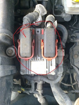

А вообще, где этот ЭБУ стоит?
ГДЕ ВЗЯТЬ НОВЫЙ ЭБУ
Добавлено:
31 мар 2014, 21:48
на гранде пунто бодик стоит скрепленный скобами с блоком предохранителей салона ... в него втыкается диагностическое оборудование по левую руку водителя
а контроллер впрыска стоит между воздушным фильтром и АКБ

эбу электронный блок управления ... это общее название для любого электронного блока ... если обзывать правильно
то на первой картинке у вас NCM (Nodo Controllo Motore /Engine Control Node /Узел контроля двигателя) ,
на второй BCM (Body Control Module) -. - Контроллер бортовой электроники. (диагностический разьем как раз находится на блоке BCM
по проводу при не менять тут может не прокатить ибо для разрешения на запуск с BCM должен прейти кодированный сигнал на NCM о разрешении пуска ....
