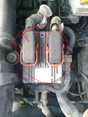

на гранде пунто бодик стоит скрепленный скобами с блоком предохранителей салона ... в него втыкается диагностическое оборудование по левую руку водителя
а контроллер впрыска стоит между воздушным фильтром и АКБ
а за новый контроллер 51798650 магазины просят около 40рублей но новый он пропишится в систему сам

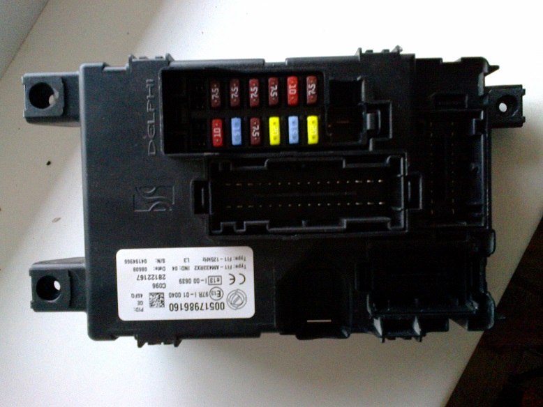

Сообщение wind 01 апр 2014, 10:33
эбу электронный блок управления ... это общее название для любого электронного блока ... если обзывать правильно
то на первой картинке у вас NCM (Nodo Controllo Motore /Engine Control Node /Узел контроля двигателя) ,
на второй BCM (Body Control Module) -. - Контроллер бортовой электроники. (диагностический разьем как раз находится на блоке BCM
по проводу при не менять тут может не прокатить ибо для разрешения на запуск с BCM должен прейти кодированный сигнал на NCM о разрешении пуска ....

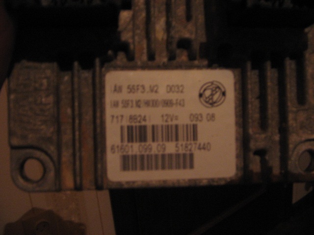

Сообщение dim4a38 02 апр 2014, 22:22
Маркировка контроллеров не совпадает
мой контроллер
dim4a38
Сообщения: 177
Откуда: Волгоград
Авто: GP 1.4 3Д
ГДЕ ВЗЯТЬ НОВЫЙ ЭБУ
Сообщение TRACOFF 03 апр 2014, 07:36
ВОТ И РАЗНИЦА MODEL YEAR 2008
NEW CONTROLS WITH MODIFIED SOFTWARE ЭТО ТВОЙ M11  ,MODEL YEAR 2008
  M11 +E193 ЭТО МОЙ ( ДА И НОВЫЙ ТВОЙ СТОИТ 12000Р
