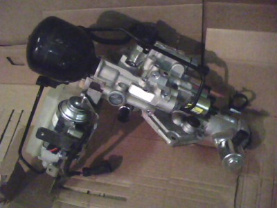

Гидроблок новый на робот(АКПП) Гр. Пунто оригинал.
Можно по отдельности -насос с мотором,гидроаккумулятор.
Цена 80%- от нового в магазине. se-punto@inbox.ru

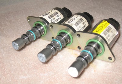

помница ты спец по клапанам ... расскажи отличия от других 2х ... а то визуально както они все похожи...

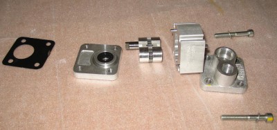

а я в замен расскажу как работает гидронасос ... в картинках в разобранном виде ....

Я не спец. Спецы должны быть в автосервисах. Я вообще программист... Ну да ладно... В клапане сцепления сердечник полый. В том конце где стоит пружина на сердечнике дырка, ну и в крышке, которая закрывает сердечник в цилиндре клапана также есть дырка. Как я понимаю это типа как дренаж через которое стравливается давление. Клапаны передач на Пунто я не смотрел, но подозреваю, что на Альфе они такие же. Если так, то у них сами клапаны другого вида. Они короче по длине. Есть еще пара один клапан, визуально один в один как клапан сцепления, такой же длины. Стоит он на гидроблоке Селеспида Альфы, есть ли он у нас хз. Наверное есть. Где он размещен не знаю. Не хочется ковырять лишний раз гидроблок. В общем, у него сердечник полый, но литой в конце. За что он отвечает честно говоря хз.
Мне интересно другое чем отличаются сами соленоиды клапанов. Они разные или одинаковые?.. Принцип работы соленоида мне понятен, но вот не совсем понятно, различают ли они сигналы от блока управления? Ну например если вместо клапана сцепления поставить другой клапан, предварительно поменяв внутренности, будет ли он работать?

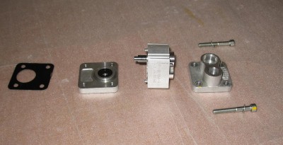

оставим спецов в покое ... расскажу что дала трепонация маслянного насоса робота на ГП ...
Re: Гидроблок+насос+аккумулятор(гидро) на робот
Сообщение wind 16 июн 2010, 19:24

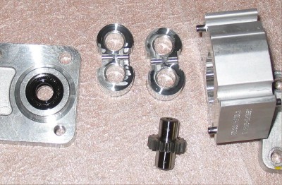

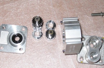

дальше будет видно что его конструкция очень простая и надежная ...
через 2 шестеренки гонится масло тем самым создавая давлениие масла
никаких обратных клапанов нету для сброса давления ... тупо давит в одну сторону ...

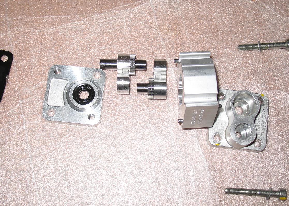

Сообщение wind 16 июн 2010, 19:29

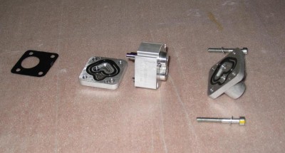

вы видите между шестиренок 2 канала (расположенные на крест)... через один гонится масло под давлением в робот ... вторй просто смазывает оси шестиренок (второй канал находится на входном отверстии , где еще нету давления.. это если вы сами разобрали и думаете как собрать )

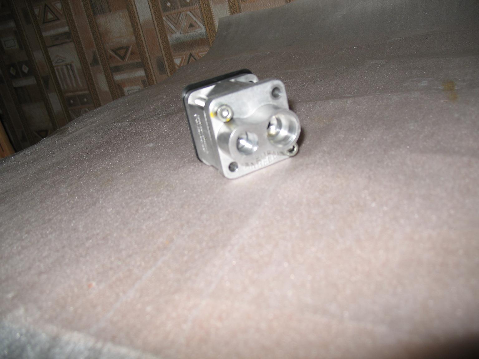

ну и последнее это где находится сам насос если вы всетаки не в курсе о чем идет рассказ
если получится в следующий раз попробую припарировать те самые клапана ... и узнать а есть ли в них разница

Мы наверное говорим о разных вещах. Дело насоса - качать давление в гидроблок. Сам гидроблок это кусок железа с каналами, к которому прикручены клапаны. Четных передач, нечетных передач, сцепления и выбора передач. В отличие от Альфы у нас клапан выбора передач сухой. Давление в гидроблоке должно держаться не ниже 45 бар. Если давление ниже ЭБУ дает команду насосу подкачать давление. Сам насос состоит из двух частей: мотор и блок каналов. Стоит сбоку от бачка селеспида. А теперь, почему горит насос...
Время отдыха насоса должно быть не менее минуты, в противном случае он перегревается и его элементарно клинит. Потом перегорает обмотка. Горит насос только по одной причине. Недостаточное давление в гидроблоке. Давление зависит только от клапана сцепления, груши и собственно самих каналов гидроблока. Каналы можно смело отбрасывать, так как это скорее исключение, а как правило умирают груша или клапан сцепления. Главная задача работы всего гидроблока - выжать сцепление. Без этого ничего не будет. А это работа клапана сцепления. Когда заводишь двигатель, то сцепление находится в выжатом состоянии, т.е. клапан должен быть в закрытом положении. Если он травит, то ЭБУ получает от датчика давления информацию о том, что давление в гидроблоке падает и надо бы его подкачать. Тут вступает в дело насос. Если это происходит чаще чем раз в минуту, надо готовится к замене насоса и клапана сцепления. Давление стравливается грушей и жидкость опять проливается в бачок.

и к стати клапана притащил домой ... на выходных попробую припарировать если конечно они разборные
только визуально разницы не наблюдаю ... и вообще они разборные???

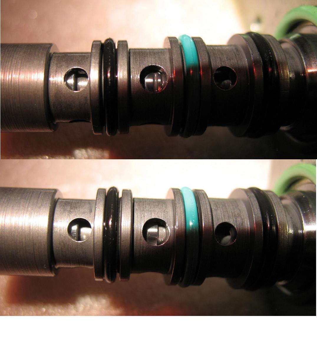

при более детальном осмотре 2 клапана одинаковые а третий отличается и это видно при сьемке крупным планом
тот что сверху с бело желтой наклейкой

Клапаны разборные. Состоят из сердечника, который бегает вниз вверх, пружины, крышки и собственно самого соленоида. Клапан умирает по одной причине. Изнашивается сердечник. Как правило это из-за неправильной жидкости. Под конец зимы залил ATF Dexron III. На сердечнике мелкие борозди. Клапан тупо перестает держать давление. Клапан сцепления отличается от остальных тем, что у него сердечник со сквозной дыркой. Грушу проверить элементарно. Когда груша перестает держать давление насос начинает срабатывать чуть-ли не каждую секунду. Датчик давления находится над бачком, он еще весь в масле. Мотор насоса горит от частой работы. Просто почему я думаю, что он перегревается, потому что у меня насос клинил, когда было жарко. Все выходные были холодные и насос не клинил. Кароч х...ня еще та.... :?
