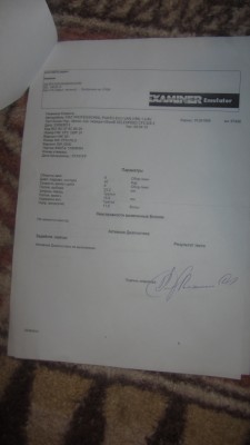

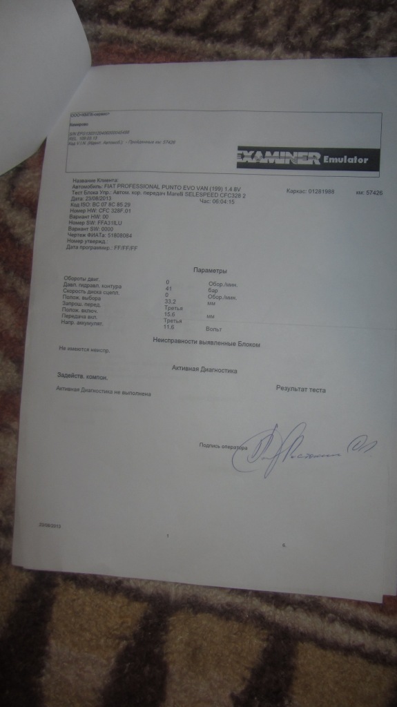

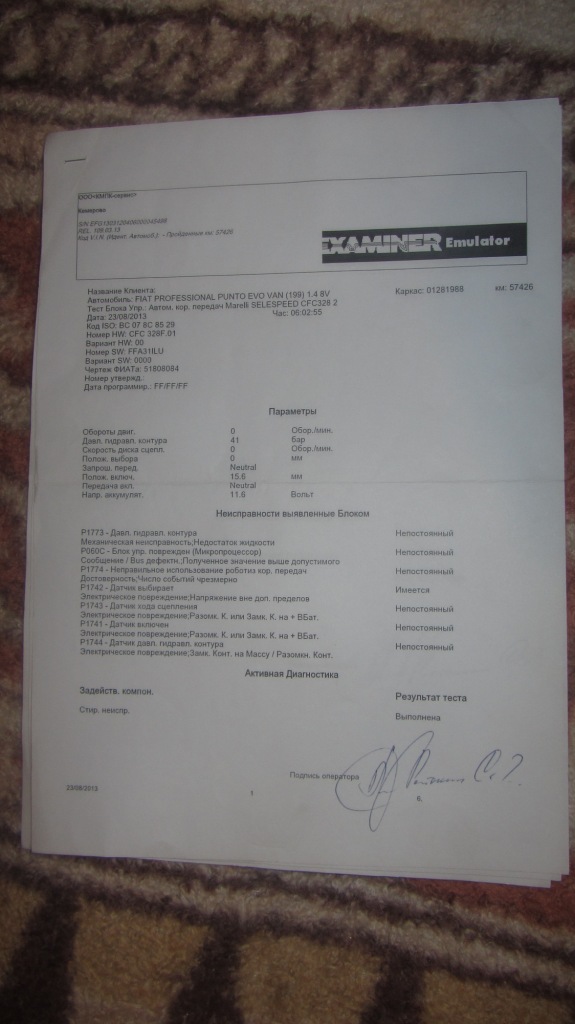

Сообщение 1019136 24 ноя 2013, 23:31

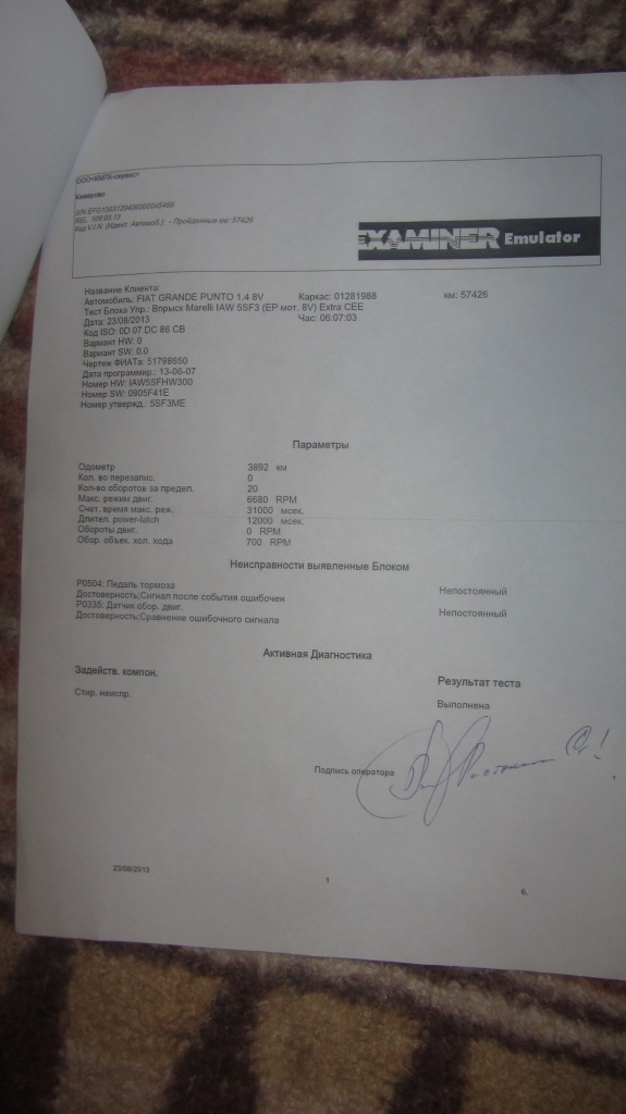

Вот результаты диагностики, кто-нибудь может сказать, что она показала?
1019136
Сообщения: 26
Зарегистрирован: 19 ноя 2013, 15:03
Авто: фиат
Продаю запчасти робот (Selespeed) от Fiat Grande Punto
Сообщение wind 25 ноя 2013, 05:50
а что сказать ... у вас 2 проблемы ... первая с давлением .. вторая с выбором передачи ..... и вытекает ли вторая из первой или это две разные проблемы зависит от того какие ошибки появляются перые ... если начало с давление тогда скорее всего и выбор передачи при этом невозможен .... если вторая ... тогда это разные проблемы и вторая лечится в худьшем случае разборкой и деффиктовкой ... в лучшем накрылся датчика выбора

Спасибо за информацию, как понять, что начинает работать не корректно в первую очередь? И что необходимо разбирать и деффиктовать? Датчик выбора передач, про него идет речь?

Ноутбук с прграммой фиат эку скан и адаптер .. скинуть ошбки и смотреть что появляется первее
Датчик выбора смотреть параметр во время возникновения ошибки ... если просто пропадают данные ... возможно проблема самого датчика .... можно махнуть с соседним и смотреть переместится ли проблема
... если не пропадают то скорее всего проблема в гидравлике или механике робота

Сообщение 1019136 25 ноя 2013, 12:13
Сегодня общался с диагностом, он пояснил, что это начальные данные, до того, как заменили насос. После замены диагностику он сделал, но почему-то не распечатал диагностические листы. На словах сказал, что очень частое включение насоса, т.к. они не знакомы с роботами от фиатов, то предлагает менять грушу, если не поможет, то "лезть" дальше.
