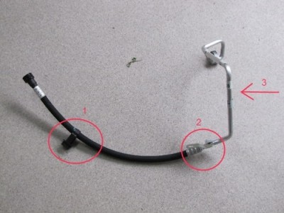

Куплю трубку кондиционера fiat grande punto

Когда у меня эта трубка перетёрлась, то смотрел её в Экзисте - дорогая. Заехал в сервис к аргонщику, он мне вырезал перетёршийся кусок трубки и вварил новый, обошлось в копейки.
Там проблема в неудачном месте крепления этой трубки, пластиковая клипса трёт трубку жёстко, на износ. После того, как поставил, к этой клипсе вообще не крепил трубку и без неё хорошо держится
