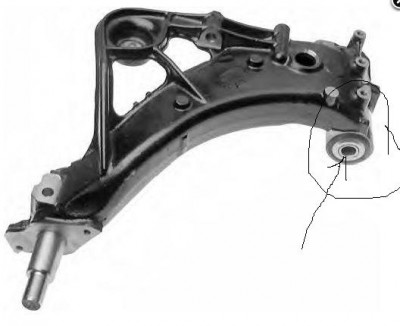

Привет. Нужны рычаги на заднюю подвеску, машина Fiat Punto I 176 55 1.1 55 л.с. По сути проблема заключается в сайлентблоках, которые находятся в данных рычагах и фиксируют непосредственно рычаг к кузову, но к сожалению найти их не смог, во всех магазинах предлагают только подшипниковые соединения с сайлентблочными никто не сталкивался, если у кого-нибудь были данные трудности подскажите пожалуйста. На приложеном рисунке показан данный левый рычаг, и отмечен участок где должен быть сайлентблок, правда на данном рисунке подшипник и рычаг вверх ногами, больше не нашёл. Всем заранее спасибо!

Посмотри эти запчасти в exist.ru забей в поиске 7 769 900

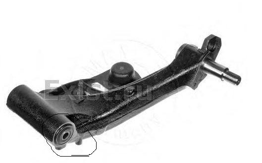

Тут тоже подшипники, нашёл только похожие сайлентблоки в рычаге по артикулу 216 050 0008, но тут сам рычаг другой (фото) и рекомплекта сайлентблочного тоже не нахожу :( . Сделал запрос по ВИН коду может что-то подберут. :|

Рычаг тот же самый просто др стороной.
Ремкомплекты:
Mapco 34053 Ремкомплект рычага задней подвески подвески
+ 2 ремкомплекта которые указал выше.

В оригинале нет там сайлентов, а стоят там как раз подшипники
