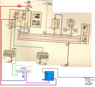

Нашел в нете и уже установил себе полезную штуковину - Реле ходовых огней (РХО-20). Что бы не жечь всю гирлянду лампочек днем, или не устанавливать дополнительные светодиодные китайские фонарики которые проблематично установить так, что бы и по правилам и красиво. Вообщем сейчас днем горит дальний с 30 % мощностью который и видно лучше чем ближний, и не слепит, и потребляет всего ничего !!! Как на американцах, японцах, и на Волге Сайбер.

Посчитай сколько лампочек горит у тебя помимо ближнего- 2 габарита спереди, 4 сзади, 2 подсветка номера, панель приборов. Помимо этого быстро сгорает нить ближнего (мне жалко свои Филипсы) , нагрузка на генератор, АКБ не дозаряжается в условиях езды по городу. Не пойму что смущает в лампочках Н4 ? Набирайте в поисковике РХО-20 . В первых строчках интернет магазин там все подробно расписано.Тут схема моего подключения. Цена вопроса с пересылкой 1200 р. Кто заинтересуется расскажу что и как подключал.

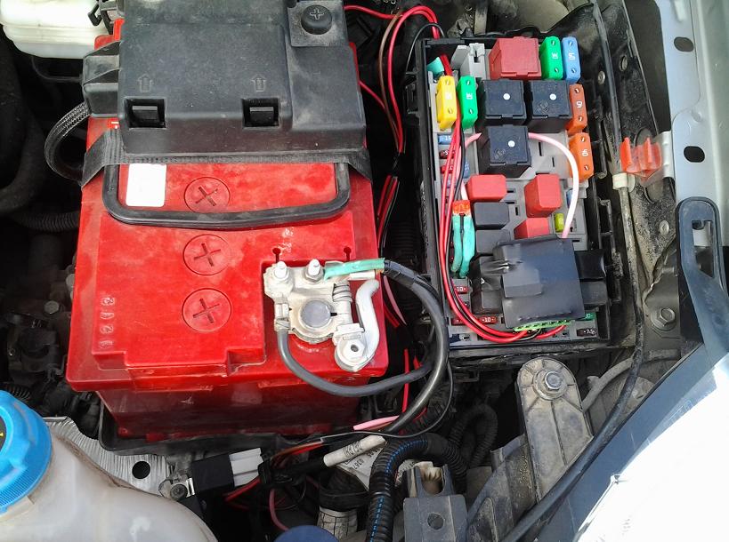

Если не трудно сфоткай блок предохранителей с установленным реле

На предохранитель дальнего сделал удлинитель и к нему подпаял провод (засунуть провод под фишку предохранителя не получилось-очень туго и без провода садится). А к габариту подпаялся на правой фаре (На левой почему то все проводки серые, попробуй найди его). Реле подключил без контроля по напряжению, что бы фары включались и выключались без задержки.

Спасибо за фоту! Очень даже интересное бюджетное решение, да и демонтировать всегда можно.
