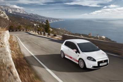

НЕ сижу сложа руки. 232 силы на пунто.
Сообщение ONI 18 окт 2012, 21:54
-abarth 1.4 l
-кованые поршня сток
-вкладыши сток
-шатуны сток
-Коробка Corsa OPC
-привода Усиленные Abarth
-турбина GT2554r
-валы Abarth 155hp
-гейт от 30го гарри
-свечи 9 denso
-форсунки 390 верхняя загрузка
-топлевная рейка Custom (2 подачи и из центра обратка)
-топливная магистраль 8мм
-регулятор Sard
-комп Abarth
-настройка R2Racing
-датчики Defi (буст, температура масла, тепрерату выхлопа)
-Кпп Corsa OPC
-Резина Federal rs-r 595
-масло уловитель Greddy
-селикон Samco racing
-HKS SUPER SQV 3 SEQUENTIAL BLOW-OFF VALVE
-насос Wallboro 255лч
-Интеркулер кит 76мм
-фильтр Apexi power intake
-стойки Koni Sport
-демфер двигателя
— короткоходная кулиса -70%
-пружины Weitec
-выхлоп custom 63mm
— даунпайп custom 86mm
-тормоза Brembo 305mm
-колодки Ferodo ds 2500
-тормозная жидкость Motul RBF660
-руль Abarth
-приборка abarth 260km/h
232 силы 360 ньютон момента.
Лайтовая настройка для города и зимы.
Надо поменять выпускной коллектор дабы снять 260+ и немного выровнять график.

ты ее со скалы уронил? судя по зазорам это так...
