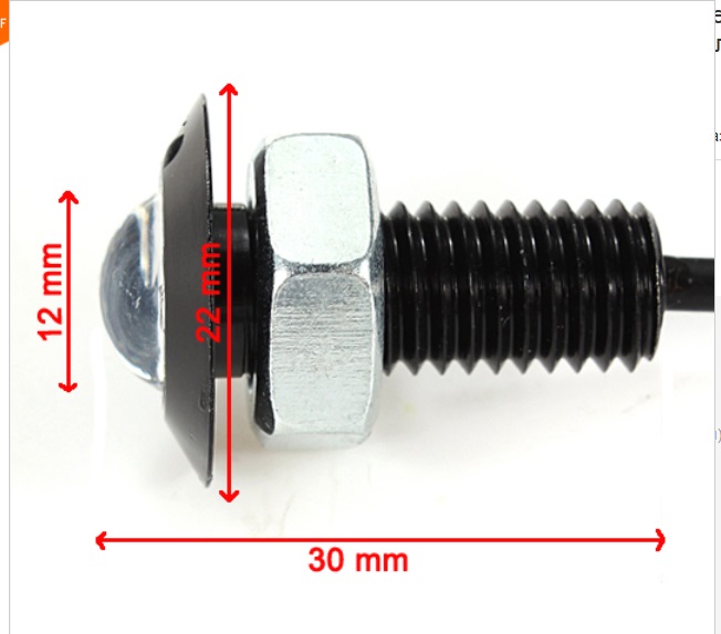

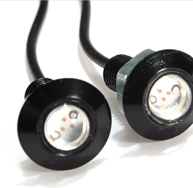

Я, собственно, почему спрашиваю?.. Когда я заморочился с ДХО на своей машине, я сначала выписал из Китая такие же ДХО, как были у an0maly в первом варианте (кстати, реально неплохие, яркие, на двухваттных диодах). Но когда дело дошло до установки обнаружилось, что установить их в те места, в которые я планировал, невозможно из-за особенностей конструкции авто. Тогда я их продал и стал прорабатывать другие варианты, в том числе и противотуманки. У меня в комплектации их нет и, следовательно, я бы попадал на новые фары (у меня единым блоком), либо пришлось бы городить что-нибудь внутри фары на месте противотуманки (умельцы туда вкорячивали даже светодиодные лампы для кухонной мебели). Это либо небюджет, либо гемор. (У тебя этот вопрос решен)
