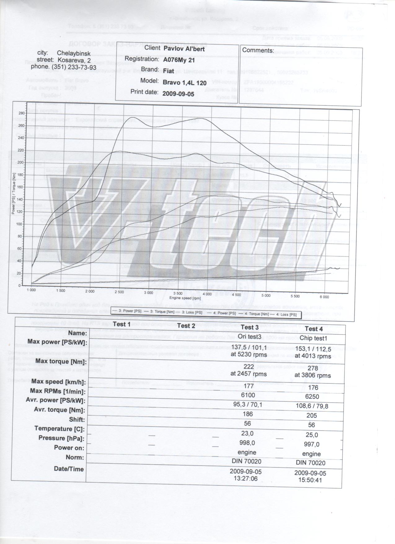

Сообщение Альберт 19 окт 2009, 22:00
Я делал чип тюнинг бравы)) в челябинске. На стенде показало мощность 120 сильной бравы 137 л.с., увеличили до 153 л.с., но толку мало, надо турбину менять - мне нельзя т.к. робот.((

Сообщение nio 20 окт 2009, 08:55
Альберт А что значит толку мало? Разница в динамике не заметна? По паспортным ТХ стоковые 120 и 150 ощутимо разнятся. Может натюнили не так?
Re: Турбина
Сообщение Альберт 20 окт 2009, 10:35
она и раньше не плохо ездила, теперь еще лучше, но не так, чтобы прям ураган, хонду цивик на ручке я стал делать на 402 метрах раньше сливал ей 3 корпуса. Итальянцы скрывают лошадинные силы нет там 120 л.с. есть гораздо больше на стенде намерили 137 л.с. этого вполне достаточно для резвого старта и обгонов на трассе. Минус один появился в городе плохо ездить так как пропала тяга с низов (1500-2000 оборотов) раньше в городе было проще ездить теперь или как овощь или как ракета :D.

Сообщение Avanturist 20 окт 2009, 10:46
А чего это максимальная скорость всего 176 км/ч, чуть больше чем у Пунто ))
Re: Турбина
Сообщение Альберт 20 окт 2009, 10:47
Avanturist писал(а):А чего это максимальная скорость всего 176 км/ч, чуть больше чем у Пунто ))
:D Это на 4 передаче. А их в браве 6
