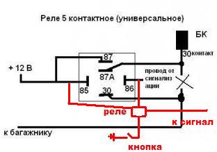

Вот думаю стоит ли внедрять в жизнь ? : У нас ведь открыть багажник можно только с салона или с ключа (брелка сигнализации). А бывают моменты когда ключа в руках нет и в салон лезть на кнопочку жать не удобно. А что если установить еще одну кнопку на улице (например в нише номера, рядом с фонариком его подсветки, где ее не видно будет). Делов то, час от силы - установить еще одно реле, что бы когда машина находилась на охране кнопка не работала. Как считаете ?

Бизоненок писал(а):Делов то, час от силы - установить еще одно реле, что бы когда машина находилась на охране кнопка не работала. Как считаете ?
И на какую цепь вы поставите это реле? Просто интресно ... концевики активаторов не замыкаются на минус а имеют определенное спротивление
Кнопка в салоне если не ошибаюсь работает и если машина закрыта но не уснула

Управляться реле(нормально замкнутое) будет от провода сигнализации на котором появляется минус после постановки на охрану. Поставил на охрану цепь ( разорвалась. Посмотрите мой отчет "Открытие багажника с брелка сигнализации"

Т.е. На кнопку нажал минус появился, на 86 контакте реле открытия багажника- ОТКРЫЛИ. А машина на охране цепь разорвана.
