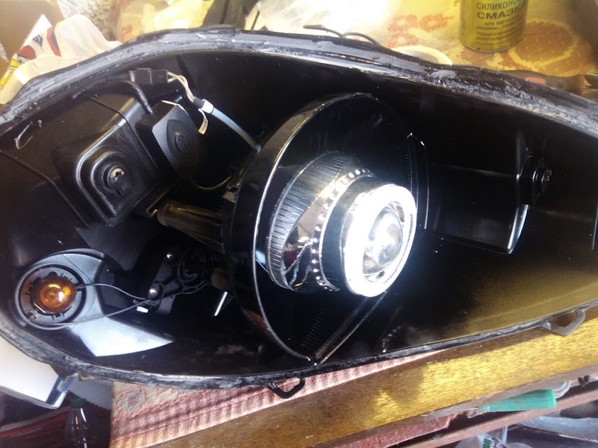

Как и планировал, добрался я вчера до установки линз, потратил почти целый день, но результат оправдал ожидания))
Вчера дело было так:

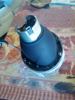

два фиатовода и один киавод взяли фару

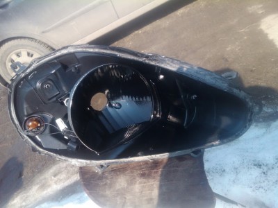

Потом был длительный процесс её разборки) По рекомендации инструкции положили её в коробку и начали греть феном, сначала 85 градусов, в течении 15 минут герметик ни капли не размягчился, прибавляем температуру-150 результат тот же .... дошли до 300 плюнули, начали греть феном точечно)) и колупать (хочу сразу отметить что герметик для италпрома используют конкретный размягчается если дуешь феном в лоб температурой 350 градусов, правда надо аккуратней быть с пластмассой на фаре и корпусе) в итоге она поддалась. Далее после спора надо красить или нет, победил маразм и родной отражатель был закрашен черной краской, иначе провода идущие к неоновому глазу и к шторке дальнего отражались и резали мне глаз(
дальше покрашен корпус линзы
sagement
Сообщения: 58
Зарегистрирован: 12 май 2011, 14:03
Авто: grande punto 3D
биксеноновые линзы фигня или стоят того?
Сообщение sagement 15 апр 2012, 15:32

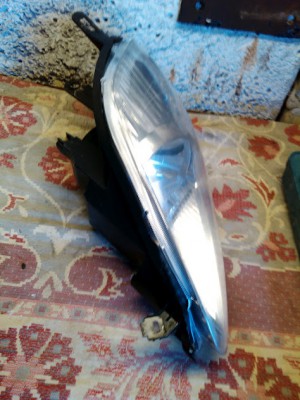

потом запихали саму линзу
и кроме того в фару поставил блок розжига ангельского глаза
потом все собиралось с помощью черного герметика и скотча (куда нынче без него)))
вторая фара пошла гораздо быстрее да и день уже шел к концу))

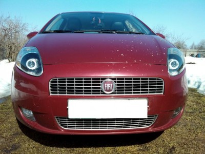

В итоге все получилось, на мой взгляд неплохо
Качество вчера вечером оценил)) Во-первых шикарный ближний, дальний - прекрасный (в отличии от родного галогена весь ближний остается, только добавляется верхняя часть пучка) Фото света, к сожалению вчера не успел сделать, сел телефон, обещаю на днях выложить.
Я доволен на 100% :D

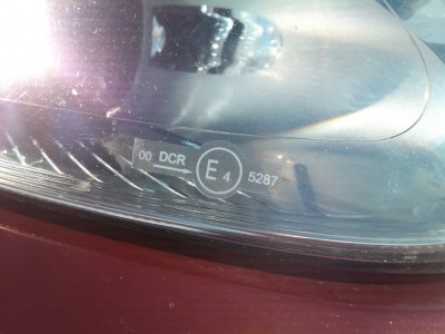

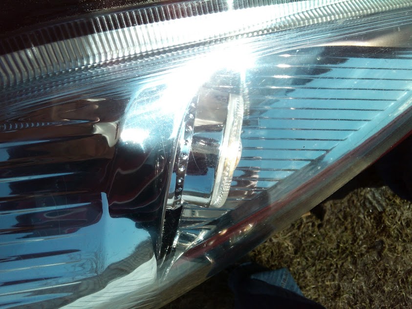

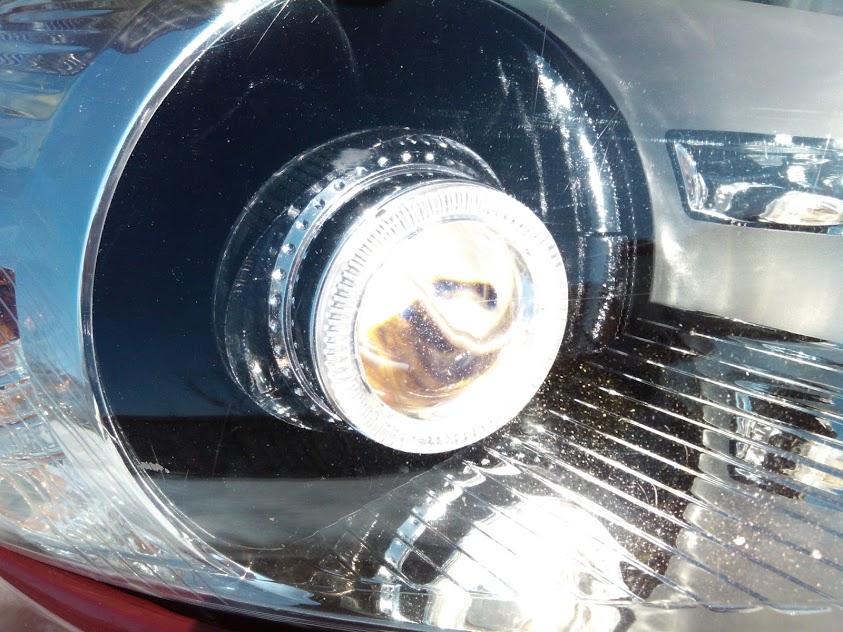

несколько фото бонусов
Настолько линза выходит из отражателя
DCR
Стекло надо пополировать еще

Оч круто, вроде! Конечно мне не понятно зачем красить отражатель, но это уже дело каждого.
Такой вопрос, если можно, есть ли модельки без ангельских глазок? И можно ли при этом воткнуть обычную габаритную лампочку? Спасибо!

djek32 писал(а):Оч круто, вроде! Конечно мне не понятно зачем красить отражатель, но это уже дело каждого.
Отражатель красил из-за того что провода идущие к глазу и шторке видны были в отражателе, а потом пока фару вскрыл отражатель протер и он уже один фиг не пригоден для нормального использования (ну это мой косяк. аккуратнее надо быть)
А по поводу линз без глазок это лучше у ромки на форуме спросить http://forum.linza55.ru/
А габарит можно и оставить он вполне работает штатно
