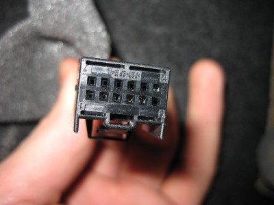

Вчера обнаружил какой-то разъем в багажнике, возле дополнительной розетки. Для чего этот разъем может быть? Какие есть предположения?

а по крупнее можно фото? и в нескольки ракурсах.
на проводку от парктроников непохоже, там от каждого датчика должно идти по 3 провода, а датчиков вроде 4 должно быть.
может быть от СД-ченджера

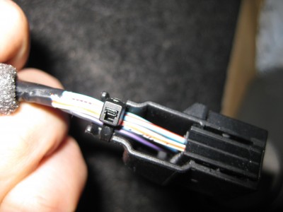

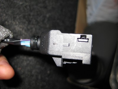

Сообщение PEP 14 мар 2009, 17:11
BromDeL писал(а):а по крупнее можно фото? и в нескольки ракурсах.
Я старался :)

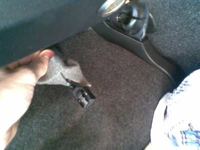

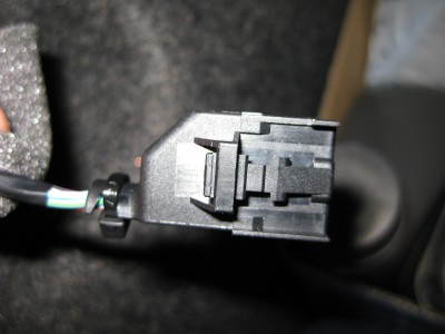

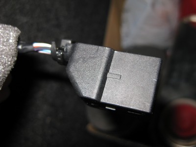

Сообщение PEP 14 мар 2009, 17:13
и еще...

Сообщение BromDeL 14 мар 2009, 20:15
хм, действительно может от парктроника, фишка на 12 пинов. как раз 3 датчика получается.
где б найти диагноста по фиатам.

Сообщение Mixaelis 05 май 2010, 14:59
Я старался :)
на проводах видны надписи, не вчитывался что там написано?
а вообще, как озвучивали выше, очень-очень смахивает на проводку под парктроники

Сообщение KirAMRock 23 апр 2012, 11:51
djek32 писал(а):А у меня два разъёма в этом месте, не знаете что это может быть?
Вот ссылка на мою тему: http://mypunto.ru/forum/viewtopic.php?f=20&t=6722&p=131897#p131897
По схеме эти два разъёма в блок управления парктроником. А присутствуют они, т.к. парктроник можно купить как аксессуар отдельно самому, если вы не заказали его как опцию при покупке, собственно как и саб. А СД-чейнджер, насколько я знаю, не был предусмотрен ни в одной Версии ГП с 2005 по 2011 включительно. :)
