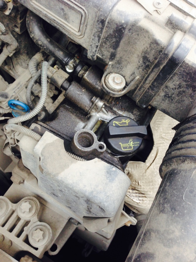

Ищу себе GP, в одной из просмотренных машин головка блока вся в масле возле заливной горловины. По словам владельца когда делали экспресс замену масла вылетел шланг и оно вытекло. В принципе похоже на это, но все равно настораживает. Подскажите, может ли что-нибудь сверху так сопливить?

Похоже на правду,слишком высоко и много. Слева посмотри на состояние патрубка,иногда он дубеет и трескается,через него может сочиться масло.Так просто по покупке,видишь справа теплозащитный экран,чуть выше него прокладка ГБЦ,так вот посмотри сухая ли она.
