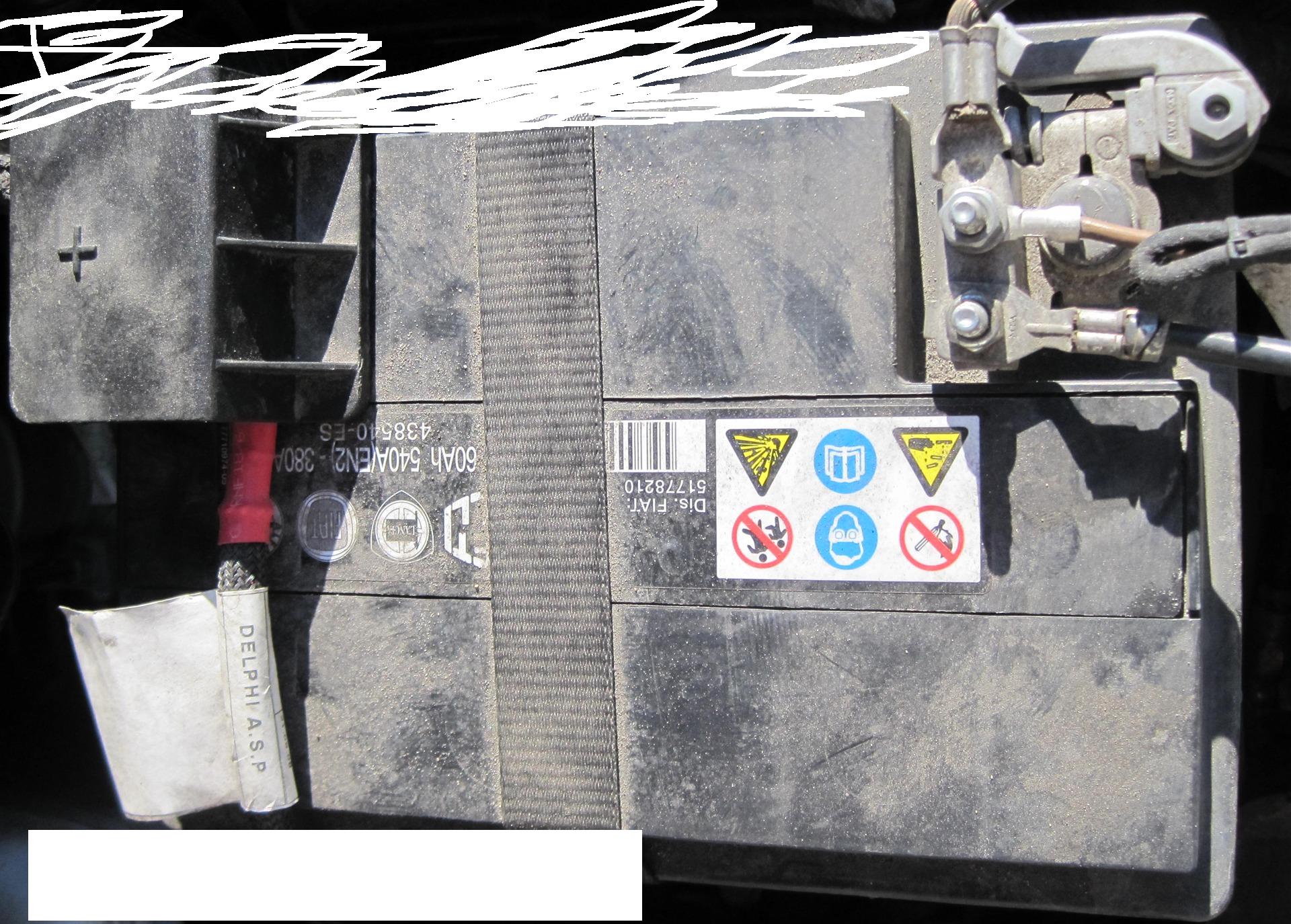

AlMS писал(а):электролит наверное
Подцепляем крышку по центру и аккуратно тянем наверх, получаем доступ к банкам на долив (только уровня там нет, приходится доливать на глазок)....
lawer писал(а):И ничего там не запаяно - удачно доливаю дистилировкуПодцепляем крышку по центру и аккуратно тянем наверх, получаем доступ к банкам на долив (только уровня там нет, приходится доливать на глазок)....
Полностью необслуживаемый АКБ видел на Опеле, там точно крышек никаких нет
Правда, имхо, большенству следует руководствоваться постом уважаемого wolf:
wolf писал(а):...И хочу предупредить. Жидкость очень едкая (кислота) разъедает почти все ткани и оставляет ожоги. АККУРАТНЕЕ
