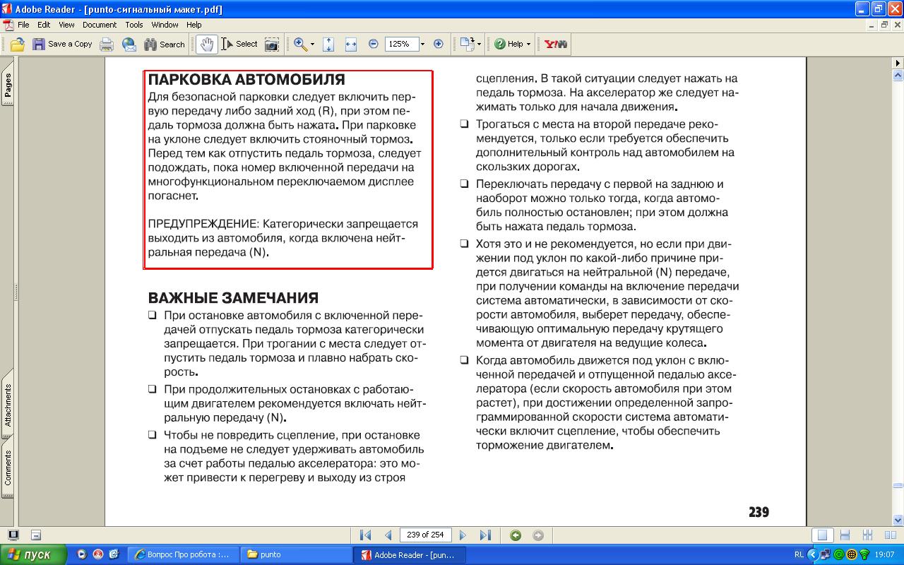

А мне манагер в салоне категорически запретил оставлять на передачи.На вопрос"а че он орет то так?" тот ответил,что мол так и надо...У кого нить есть че почитать по этому поводу? :?
Как говорится - учим матчасть!!!

PEP,я тебе ващще огромный респект и уважуху хочу высказать!А что это у тебя за книженция?а то мне в салоне дали итальянскую бумажную,и русскую электронную инструкцию...Мож скинешь мне на мыльце?

Сообщение PEP 18 янв 2009, 19:26
Алик писал(а):PEP,я тебе ващще огромный респект и уважуху хочу высказать!А что это у тебя за книженция?а то мне в салоне дали итальянскую бумажную,и русскую электронную инструкцию...Мож скинешь мне на мыльце?
:good: не за что! http://mypunto.ru/forum/viewtopic.php?f=19&t=1855 качай.

Сообщение Алик 18 янв 2009, 20:55
Теперь у меня не будет пищать :yahoo: Друг спас друга(с)
