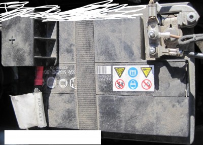

Сообщение wolf 01 ноя 2012, 08:51
Да ладно, а у меня почему нет? после пробега в 40 000 км, вскрыл и обнаружил, что 3 банки пустые. На рисунке четко видно полоску вскрытия, для доступа к банкам. (еле фото нашел)

Сообщение lawer 02 ноя 2012, 01:30
И ничего там не запаяно - удачно доливаю дистилировку :) Подцепляем крышку по центру и аккуратно тянем наверх, получаем доступ к банкам на долив (только уровня там нет, приходится доливать на глазок)....
Полностью необслуживаемый АКБ видел на Опеле, там точно крышек никаких нет :)
