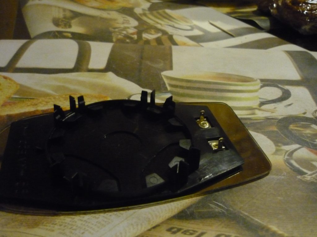

Жена мозг прогрызла этим подогревом (у всех есть у меня нет, задолбалась скрезти) Полез в экзист и вижу цену на элемент с подогревом от TYC за 150 руб. Кстати поставил попогрейки Ермак оч доволен. Ща к ним зеркала подключу. Всё делается через отдельное реле на свободную кнопку ПТФ т.к. их нет.

ВСЁ НЕ ТАК. Нужен 1 пин в разъёме, что бы подать + , минус там есть. Ток мизер 1-2 ампера. Разъём 3 мм По морозу не охота лезть разбираться.

Сообщение sahakursk 07 фев 2014, 12:48
Сферическое, про щели не знаю не ставил. за 150 руб пойдёт.
