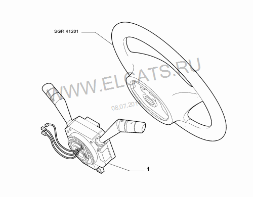

Ребята, расскажите кто как решал очередную проблему ГП.
У меня ГП 2007 года. Купил не давно, поездил с неделю, вылезла ошибка подушки безопасности (водителя), пропал гудок и перестал работать мультируль. Ездил к электрикам, те за 10 минут определили, что полетел подрулевой шлейф ( кстати, где не вводишь или говоришь, ни кто не понимает что такое этот подрулевой шлейф, короче: проводки от колонки переключателей). В магазинах везде продают только всю колонку, без разбора. говорят они везде так и идут, ищи на разборах. На разборах, кстати, та же ерунда. Вроде проблема не критичная и отдавать за неё 5000 руб. ( без работы) как-то жалко, к тому же всё остальное работает: стеклоомыватель, поворотники и т.д. Но и без гудка ездить, порядочно надоело.
Может кто сталкивался, скажите как решить проблему подешевле. Если найти хорошего электрика, спаяет надёжно, реально это вообще ?
Заранее спасибо!
Вот эта колонка стоит 5000 ( дешевле не видел), а нужны только провода.
